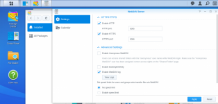

Ich habe meine Einstellungen einmal in Bildform beigefügt. Vielleicht fällt ja jemandem etwas auf.
Wenn ich unter Windows 10 nun ein Laufwerk verbinden möchte und
https://example.myfritz.net:5006/homesoder
http://example.myfritz.net:5005/homeseingebe, erscheint leider die Meldung: "Der eingegebene Ordner ist ungültig. Wählen Sie einen anderen Ordner"

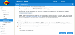

Mit dem Zertifikat habe ich in der Tat Probleme. Wenn ich die URL in der Adressleiste des Browsers eingeben, dann wird die Seite als "nicht sicher" angezeigt, auch bei "https + 5006". Wenn ich dann das Risiko akzeptiere, wird mir gemeldet, dass es die Quelle nicht gibt: "was not found on this server".
Ich habe das bei der Fritzbox gerade gepüft und das Zertifikat neu beantragt, siehe Bild. Das müsste dann passen, richtig?

Es liegt wohl am Zertifikat. Das ist ungültig, wie in der Anlage zu sehen.
Da werde ich im Bereich FritzBox und Let's Encrypt weiter suchen. Wenn hier zufällig jemand weiß, was bei mir falsch ist, würde ich mich aber trotzdem über einen Tipp freuen :)

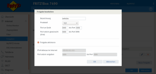

in der Fritzbox ist der Port 5006 weitergeleitet?
astrid
23. Okt 2020
12

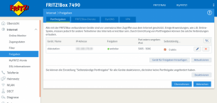

Ja. Das ist richtig, oder?
Lextor
12. Aug 2020
554
73
54
Es reicht nur der Port 5006, den anderen würde ich rausnehmen, der ist nicht verschlüsselt. Und die selbständige Freigabe unbedingt auch rausnehmen.
und im Windows Explorer steht dann bei mir:
https://beispiel.synology.me:5006/Benutzer
Und in den Benutzerrechten ist WebDav zugelassen für den entsprechenden User?
Und die Firewall der DS?
