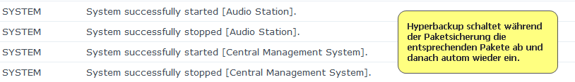

Wenn du einen Hyperbackup Job mit Paketsicherung eingerichtet hast, dann werden die Pakete während des Backup gestoppt.
Das ist normal.
Wenn der HB-Job abgeschlossen ist, sollten die Pakete aber auch wieder automatisch fortgesetzt werden:
