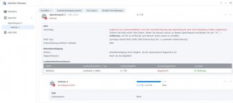

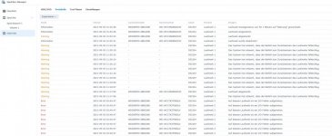

ich habe Mitte letzter Woche mein 218+ auf DSN 7.0 geupdated da ich dachte das wäre eine gute Idee.
Mitten in der Nacht fing das Ding an zu piepsen und mir wurde angezeigt: beide Volumes sind abgestürzt.
Das erste habe ich ja dann deaktiviert gemäß Lösungsvorschlag. Ok, dann neu gestartet und das Volume war in Ordnung aber nicht mehr Teil des Verbunds.
Aber das zweite kann ich jetzt nicht mehr deaktivieren da das "Raid System die maximale Ausfalltoleranz erreicht hat". Was mach ich denn jetzt? Wie bekomm ich das Volume 2 wieder auf Spur und kann mein Raid wieder herstellen ohne die Daten darauf zu verlieren?Liegt das am DSM 7.0? Kann ich das Volume 2 (das immer noch abgestürzt und nicht funktionsfähig angezeigt wird) einfach abziehen und versuchen zumindest die Daten zu sichern?

Mir scheint, du bringst da was durcheinander: Platte != Volume
Mach doch mal Screenshots vom Speichermanager, damit man sieht, was wirklich Sache ist. Bei der Gelegenheit kannst du auch gleich die S.M.A.R.T.-Attribute checken.

Hm, ja das mag auch sein. Also die Smart Schnelltests beider Platten sagen das alles in Ordnung ist. Auch bzgl. des Verlaufs.

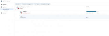

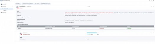

Hatte ich was von S.M.A.R.T.-Selbsttests geschrieben? Mache das Fenster mit den Speicherpools schmaler und klapp die Infos vom Pool auf.
Vanpackk
05. Sep 2021
Oh, sorry, dann hatte ich das mißverstanden. Ich war froh, dass ich S.M.A.R.T. schonmal gelesen hatte :/ Meinst du das?

Ja in etwa. Nur ist der Screenshot unbrauchbar weil unleserlich. Deshalb solltest du ja auch das Fenster schmaler machen, statt den Screenshot in der Auflösung zu reduzieren. Die S.M.A.R.T.-Attribute fehlen immer noch. Dazu im S.M.A.R.T.-Tab ganz unten den Button Details anklicken und 2 Screenshots machen. Den 2. nach dem nach unten Scrollen. Die S.M.A.R.T.-Attribute passen leider nicht in das nicht vergrößerbare Fenster.
