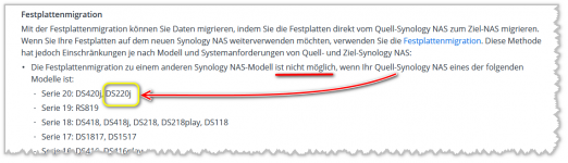

Ich glaube das mit der "einfachen" Migration wird in diesem Fall leider nichts.
Zumindest laut Liste ist eine Migration wie wir es "gewohnt" sind/waren nicht möglich mit seiner DS220j.
Ich konnte damals auch meine damaligen 3 x 6 TB HDDs von der DS415+ in die jetzige DS916+ migrieren.
ABER es wurde auch im Forum berichtet, dass es trotzdem geklappt hat, obwohl es lt. Synology nicht geht.
Ich würde daher unbedingt die Daten auf eine große, externe HDD sichern für den Fall das die Migration schief geht.
Hier noch der Ausschnitt von der Synology Seite:
Reaktionen: chris578
