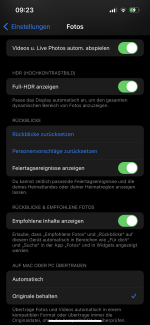

Ich glaube, dass ich es gefunden habe. In den Foto-Einstellungen vom iPhone wurde durch irgendein Update offenbar die Einstellung für die Übertragung auf "automatisch" gesetzt. Ich habe es jetzt auf "Originale" umgestellt und probiere gerade. Das hatte ich übersehen, da ich es ganz sicher nicht auf automatisch stehen hatte.

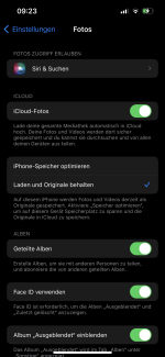

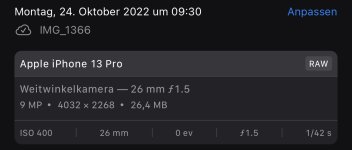

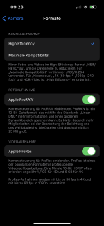

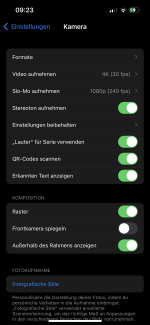

Meine Einstellungen habe ich mal als Screenshots angehängt. Im Ergebnis führen die dazu, dass in der nativen Foto-App auf dem IPhone im Bild-Overlay als auch unter den Bildinfos "Raw" angezeigt wird.
Wenn ich auf meinem heimischen PC dann über das Synology Photos das Bild ansehe, dann steht dort folgendes:
Über die FileStation sieht es wie folgt aus (also auch nur JPEG):
Fotografiere ich mit dem IPhone nicht in Raw, sondern in HEIC, werden die HEIC-Dateien richtig übertragen.

Dein Bild von dir mit "Kamera" > "Formate", das steuert das Verhalten ob es .jpg Bilder später werden oder nicht.
Ich habe dies in einem anderen Zusammenhang hier beschrieben, siehe dort letztes Bild.
Dort ging es um das Verhalten der Exifdaten, hängt aber mit heic und jpg Speicherung zusammen, <klick>
