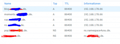

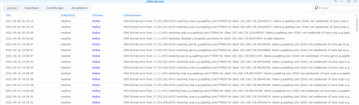

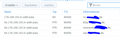

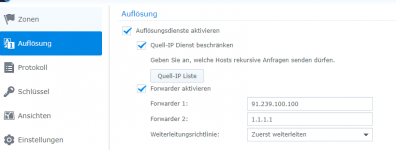

mal hier die einstellungen evtl. wird jemand schlau draus:
DS Einstellungen wurde, seit Jahren, nicht verändert.

1. warum hast du einen DNS Server auf der Diskstation laufen wenn du in der Fritte ihn nicht verteilst?
2. Ist er auch "falsch" bzw. Unnötig konfiguriert.
3. Wenn die Fritte DHCP und DNS Server ist muss zwingend die Domain in den Rebind Schutz eingetragen werden.
4. Was bekommst du denn überhaupt für einen Fehler wenn du über die Domain versuchst die Seiten aufzurufen?
1 und 2 hatte ich mir damals so erlesen, evtl. ist das auch die erklärung, warum ich im im BAckup folgendes hatte:
3. also mein st du dort eintragen ohne Subdomains? Quasi "meindeomain.de" ?
4. momentan werde ich auf meinen "Test Blog" verwissen, hatte da mal mit Wordpress rumgespielt in der vergangenheit.
