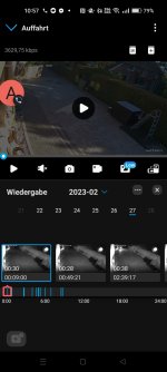

gothe
27. Nov 2011
52
Hab ich auf Motion gestellt, spiele mit der Sensitivität noch herum, hab auch Bereiche ausgeklammert.

Was hat es denn mit dem FTP auf sich? Schiebt der hier permanent in die SS rein?
Was ist unter Record konfiguriert?
gothe
27. Nov 2011
52
FTP nutzte ist nicht über die App. Alles leer.
