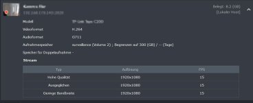

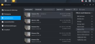

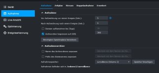

Ich habe das Problem, dass jede Kamera eigentlich 300GB Speicherplatz für die Videos belegen dürfte (keine Begrenzung nach Tagen), aber max. ca. 55GB belegt (ca. 24 - 27 Stunden) und dann die "alten" Videos löscht. Jede Kamera mach 52-53 Dateien á 30 Minuten, dann wird gelöscht. Als Speicherplatz ist Volume 2 auf der Expansionseinheit hinterlegt.
Es ist egal ob die Kamera "nur" per ONVIF eingebunden ist oder "richtig" (kompatibel mit der SurveilanceStation). Auch ändert sich nichts wenn ist die Archivordnergrenze auf 800GB erhöhe. Ich habe auch schon mal eine Kamera gelöscht und dann neu angelegt. Hat leider auch keinen Erfolg gebracht. Es wird immer nur ca. 24 Stunden aufgenommen.

Hast Du denn alternativ mal versucht die Quote von 300GB mal höher zu stellen?
DirkK
27. Okt 2013
19
Hatte oben schon geschrieben das ich die Archivordnergrenze auch mal auf 800 GB erhöht hatte. Ohne Änderung am Problem.

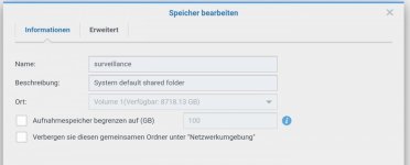

Hast du btrfs als Dateisystem? Kann es sein das die Begrenzung für den Aufnahmespeicher aktiviert ist?
Gehe zu Aufnahme (Symbol auf dem Desktop in der SS) - Archiveinstellung - Speicher bearbeiten.
Hast du einen Papierkorb aktiviert auf Volume 2?
DirkK73
01. Apr 2021
53
@c0smo : ja, das Dateisystem ist btrfs. Der zweite Tipp war es. Der Aufnahmespeicher stand auf 200 GB und Nein ich habe das nicht so eingestellt. Vielen Dank
