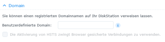

Hast du nur den Namen eingegeben? Oder auch unter Anmeldeportal > DSM > Domain?

Hab den Namen Syni sowohl als Servernamen angegeben, als auch im Anmeldeportal.

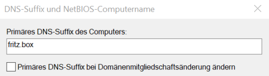

Damit es auch mit dem Kurznamen "syni" klappt, solltest du bei den Clients in den erweiterten DNS-Einstellungen einfach "fritz.box" als primären DNS-Suffix festlegen. Dadurch bekommen erst mal alle DNS-Namen bei der Namensauflösung ".fritz.box" angehängt, bevor die Namensauflösung nochmal mit dem Original-Namen probiert wird.

Unter Anmeldeportal > DSM > Domain habe ich nichts eingetragen.
Hey! Dies scheint offenbar die Lösung gewesen zu sein :)
Ich hab den Eintrag bei Domain leer gemacht & gespeichert, die DS hat dadurch automatisch den Webserver neu gestartet und seitdem kann ich Syni mit http://syni:5000 aufrufen - super Sache. Nur finde ich den Beschreibungstext, insbesondere den i-Text nun echt völlig unlogisch. Aber naja, was soll's.
Vielen Dank für eure Mühe, eure Hilfe und eure Detektivarbeit 🎯🕺🥳

@EDvonSchleck
Schau mal unter (Rechts-Klick)Start, System, Erweiterte Systemeinstellungen im Reiter "Computername". Da lässt sich unter "Ändern ...", "Weitere ..." ein primäres DNS-Suffix eintragen

@Benares, du redest also von Windows
Klar. Geht es hier nicht darum? Ich hab jetzt nicht alles gelesen 🤪
Unter Linux findest sich ähnliches in der /etc/resolv.conf, entweder als "domain" oder als Suchliste als "search"
