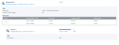

ich habe eine alte 216j Synology mit DSM 7.1 installiert.
Ich habe nur eine Festplatte (2 TB) die im Basic Mode läuft, diese hat leider mittlerweile einen kritischen Zustand und ich musste handeln. Habe mir zwei neue Festplatten gekauft (jeweils 4 TB) welche ich zukünftig im Raid 1 Verbund laufen lassen möchte.
Ich habe jetzt eine der neuen Festplatten eingebaut und bin gerade dabei diese in Kombination mit der alten, kritischen, als Raid 1 zu konfigurieren. Glaube aber mittlerweile das war der falsche Weg.
Ich würde gerne die Daten von der alten - kritischen - Festplatte auf eine der neuen Festplatten übertragen und die beiden neuen Festplatten mit voller Kapazität (4 GB) im Raid 1 Verbund laufen lassen.
Wie gehe ich vor?
Aktuell läuft der Prozess des Raid 1 Aktivieren.
Danke und Gruß
Daniel

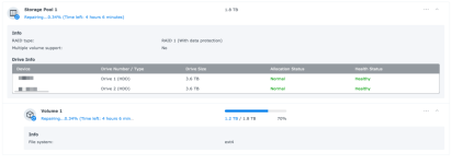

Work in progress, sieht soweit gut aus. Danke nochmal an alle.
Kann ich während des Vorgangs ganz normal mit der NAS arbeiten? Pakete etc. installieren?
13.579
3.613
468
Kannst du schon, aber ich würde es erstmal ungestört so laufen lassen. Die 4 Stunden kannst du jetzt auch noch warten. Wichtiger ist, dass hinterher auch die Größe des Volumes automatisch hochgeht.

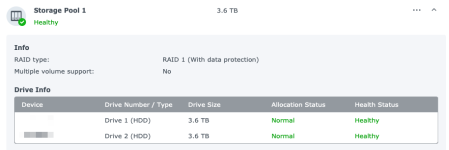

Storage Pool 3.6 TB, oben im Screenshot zu sehen.

Hat geklappt, siehe Screenshot oben, Drive Size 3.6 TB. Wirklich hervorragend und straight forward, trotz meines anfänglichen Fehlers.
