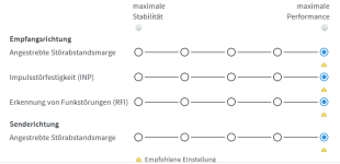

FYI: Wer sich bei der Fritzbox 7590 Firmware 7.50 ggf. darüber wundert das nach einigen Wochen durchgehenden Betrieb das WebGUI immer langsamer/"zäher" wird und/oder sich ggf. fragt wohin die Einstellung (der Regler) unter Störsicherheit verschwunden ist: Das ist ein bei AVM inzwischen bekannter Fehler in der Firmware. Bis es ein Update gibt hilft in dem Fall nur ein Reboot der Fritzbox.
Ob das Problem bei allen Usern auftaucht und/oder ob das irgendwen stört oder nicht, sei mal dahingestellt. :LOL:

Kann ich nicht bestätigen. Das läuft hier seit dem Release. Was ich aber gewundert hat, ist das die 7530 FOS 7.50 und nicht FOS 7.51 bekommen hat. Diese wird scheinbar schon intern getestet und ist wohl wie bei FOS 7.31 wo es auch mehrere gravierende Fehler gab. Die Fehler müssen so schwerwiegend sein, dass AVM weitere Releases im Dezember einfach auf „Anfang des Jahres“ verschoben hat. Nach fast 9 Monaten Labor zzgl. interne Entwicklung hätte und darf so etwas nicht passieren. Lieber kleine und schnellere Releases.
15.028
5.403
Bis gerade eben konnte ich das auch nicht bestätigen. Dann hab ich mich fix noch mal aufs WebUI der Fritte geschalten. Und tatsächlich laden alle Ansichten ultra lang. Komisch. Bis jetzt hatte ich das nicht und ich bin oft auf der Web UI unterwegs

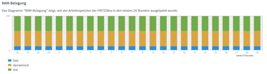

Obwohl ich nun doch einige Geräte dran habe, scheint es entspannt:

Sieht bei mir genauso aus:
woher die Lücken in der T-Anzeige kommen ist mir aber ein Rätsel.
