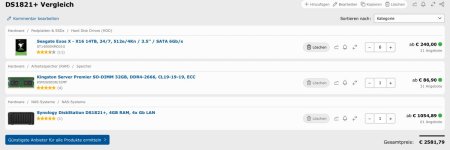

DS1821+ mit 6 x 14 TB (Toshiba) im Raid6 BTRFS.
Snapshot und Replikation auf eine weitere DS.
Danke erstmal für die Mühe!
Welche Variante wäre das Preis- Leistung oder schon eher etwas gehobeneres? Ich frag nur, denn ich denke ich bräuchte zum Vergleich 2 Konfigs, die ich Präsentieren kann?

Also vom Konzept her würde ich es wie folgt angehen:
1. Backup mit Acronis oder ABFB: DS1821+ mit 6 x 14 TB (Toshiba) im Raid6 BTRFS
2. Lokale Snapshots erstellen
3. Replikation der Snapshots auf 2. DS (extern, andere Location) z.b. DS1522+ mit 3 x 14 TB RAID5 BTRFS
4. Backup in die Cloud z.B. zu AWS S3 oder Synology C2 oder Hetzner Storage Box
