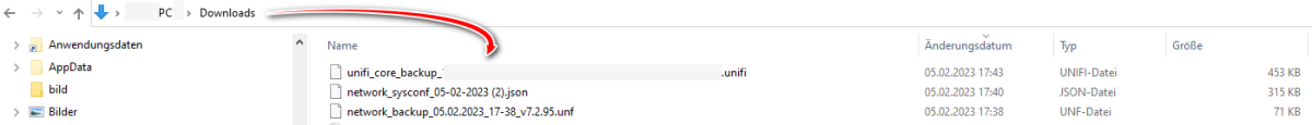

Vielleicht fange ich damit an wie ich das für mich hier gelöst habe und wie ich meine 3 verschiedenen Backupdateien auf die Synology bringe, allerdings manuell.
Ich steige lokal über das Heimnetzwerk vom PC in die UDM-P ein > Networkcontroller > Network (7.2.95) > Settings > System > runterscrollen zu Backup > Download Backup > auf den blauen Text "Download" klicken:
Das ist mein erstes Backup mit dem Namen network_backupxxxx.unf --> gespeichert wird es im Standard Downloadbereich vom PC Webbrowser.
Nächstes Backup ident mit oben, nur scrolle ich jetzt noch weiter runter bis zur Support Information > Network Configuration > wieder auf den blauen Text "Download" klicken.
Das ist mein zweites Backup mit dem Namen network_sysconf_xxxx.json
Letztes, 3. Backup, UDM-P > Unifi OS > Console Settings > System config Backup > auf den blauen Text "Back Up Now" klicken:
Das ist jetzt mein drittes Backup mit dem Namen unifi_core_backup_xxxxxx.unifi
Diese 3 Dateien xxxxxxx.unf und xxxxxxxx.json und xxxxxxxxx.unifi kopiere ich jetzt vom Downloadbereich des Webbrowers am PC auf die Synology zur Sicherung/Archivierung:
