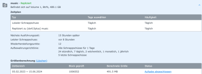

Bei btrfs als Dateisystem brauchen die Snapshots in den meisten Fällen faktisch fast keinen Speicherplatz.
Bei der 115j ist bei 7.1 Schluss. Sicherheitsupdates gibts aber noch. i.d.R. 10 Jahre Software Updates
14.071
6.079
569
Hier als Beispiel mein Ordner Music mit knapp 500 GB, braucht nur knapp 500 MB
