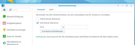

Schanz
24. Dez 2021
10
ich muss leider diesen alten Post wieder ausgraben, da ich es bei mir nicht hinkriege.
Ich möchte selbiges von einer 218j auf eine 110j einrichten. Ich denke ich hab alles so eingestellt wie beschrieben aber leider bomme ich immer eine Fehlermeldung. Da ich nicht so ganz i idesem The firt bin weiß ich auch nciht wo der Fehler lieegn kann.
Vielen Dnak für eure Hilfe

bellmonte
09. Mai 2011
11
Das sieht mir so aus, als hättest Du die Rsynch auf der 218 freigeschaltet... Das nütz ja nix. Auf der 110 über Hauptmenü - Datensicherung ... - Sicherungsdienste ...
Habe das eben erfolgreich zwischen 920+ und 100j geschafft. Mach Dir vorher auf der 110 einen Backupordner...
Gruß Manuela
