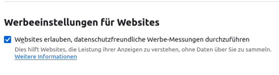

Wenn FF so weiter macht werde ich mich mal bei Gelegenheit auch mal wieder auf die Suche nach einer Alternative begeben.
Auch das bestärkt mich dann darin: :rolleyes: Für Werbung: Heise News: Firefox sammelt ab sofort standardmäßig Nutzerdaten
Firefox gibt sich als die erste Wahl für den Datenschutz. Doch die neue Version sammelt standardmäßig Daten für Werbeanbieter. Ganz normal oder Vertrauensbruch?
Ich hatte gestern das Update auf FF 128 gemacht und gerade mal nachgeschaut. Ja der Quark war standardmäßig aktiv
und es gab keine Info oder Hinweis von FF bzgl. der automatischen Aktivierung und Zustimmung. :mad:
