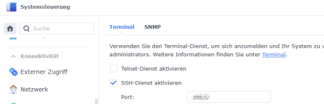

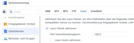

Du hast den Port für SSH geändert. D.h. du versuchst rsync über SSH auf genau diesem Port?
Versuchst du nun die Verbindung über den Port den du hier eingestellt hast?
"Terminal & SNMP -> Terminal -> SSH-Dienst -> Port"
Oder versuchst du es über den Port welcher hier eingestellt ist/wird?
"Dateidienste -> rsync -> SSH-Verschlüsselungsport"
mazagi
07. Dez 2022
15
Den habe ich gleich eingestellt. (Abweichend 22 da der nicht funktionieren soll)

Aber du hast den Port an beiden Stellen aur den gleichen Wert geändert?
mazagi
07. Dez 2022
15
Dh. luddi, Du hast exakt die beiden Stellen erfasst wo ich mir nicht sicher war welches der beiden im HBS3 auf QNAP eingestellt werden soll. Daher ja, ich habe an beiden Stellen in der Synology denselben Port eingestellt...
