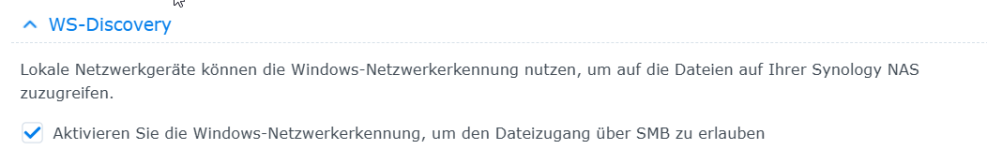

Edit: Damit das NAS seine Existenz selbst bekannt gibt und in Windows unter "Netzwerk" auftaucht sollte unter Systemsteuerung, Dateidienste, SMB auch WS-Discovery aktiviert sein. Und auch der Name der Arbeitsgruppe sollte mit der des PCs übereinstimmen.

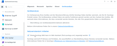

Der Punkt hat schon Mal funktioniert. Damit lässt sich nun auch die NAS über den Webbrowser finden. Mehr aber auch nicht:
  • Wenn auf DSM weiterhin zugegriffen werden kann, gehen Sie zu DSM > Systemsteuerung > Info-Center > Geräteanalyse > Netzwerkspeicherort freigeben und aktivieren Sie das Kontrollkästchen Anzeige dieser DiskStation im Web Assistant (find.synology.com) zulassen .
Der Assistent und Drive Client finden weiterhin nichts.
Ja, war schon Standardmäßig alles aktiviert. Arbeitsgruppe ist auch Stanndard.

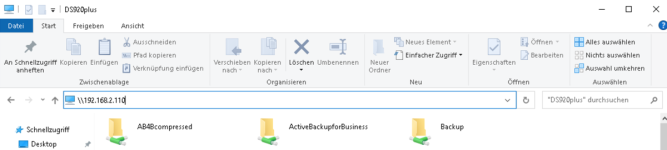

Gib doch einfach mal im Windows Explorer die Adresse des NAS ein?
12.869
3.232
448
Was passiert denn genau, wenn du dich über http://[IP]:5000 oder http://[NAME]:5000 im Browser anmeldest? Was steht dann in der Kopfzeile des Browser?
Evtl. mal den Browser-Cache gelöscht? Zeig mal einen Screenshot.
Im Explorer solltest du Zugriff mit \\[IP] oder \\[NAME] erhalten. Was passiert da?
