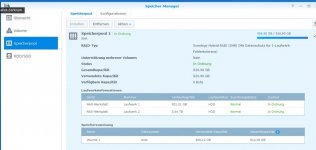

ich habe eine DS215j mit einer 1 TB und einer 4 TB Festplatte verbaut. Diese Festplatten möchte ich beide zusammenfügen so dass ich auf 5TB komme. Meine Gesamtkapa ist aktuell jedoch nur 1TB (s. Screenshot). Ist es dahingehend irgendwie möglich, in der DS215j auch die zweite Platte mitzunutzen? Zu sagen sei auch, dass die 1TB bereits voll ist und ich fände es gut, wenn ich die Daten darauf behalten könnte.

Du hast die Platten im SHR zusammengefasst. Das bedeutet, die Dateien auf Platte 1 werden automatisch auf Platte 2 gespiegelt. Dabei hast du allerdings nur die Kapazität der kleinsten Platte zur Verfügung.
Du musst in dem Fall leider ein Backup machen, das Volume neu erstellen und dann ein Backup zurückspielen.
Bei der Volume Erstellung hast du dann zwei Optionen: Als JBOD konfigurieren, sodass du einen Speicherpool über beide Platten erstellst oder beide Platten als BASIC einrichten und die Dateien manuell verteielen.

Tausch besser die 1TB gegen eine neue 4TB-Platte aus. Dann hast du ~4TB netto und weiterhin Datenschutz.

Alternative: zweite 4 TB-Platte holen und damit die 1 TB-Platte ersetzen.

Ein Backup "sollte" man haben, aber man braucht es für diese Art der Erweiterung nicht unbedingt.
NAS runterfahren, 1TB-Platte raus, 4TB-Platte rein, hochfahren, im Speicher-Manager reparieren lassen, fertig.

Beim Upgrade mit einer neuen 4TB, kann das alles direkt gemacht werden, also 1TB raus, 4TB rein, beim SHR auf "reparieren" gehen und schon läuft alles.
Zurückspielen des Backups ist hier nicht nötig, da das Volume/RAID garnicht erst gelöscht werden muß, und man hierfür die "Sicherheit" des RAIDs nutzen kann. (aber geht mittendrin was schief, dann wäre ein Backup schön)
