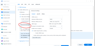

Wie sehen denn deine SMB-Einstellungen der DS aus?
Schick mal 1,2,3 Screenshots (die erweiteren Einstellungen)
Was für DS und DSM-Version? Und was war die Version vor dem Update?

Hier:

Sieht bei mir so aus :

Das hier auch aktiv:

Super ich habe nun die Einstellungen der SMB von dir mal übernommen und siehe da geht wieder . Die Einstellung mit NTMLv1 habe ich nicht machen müssen … super mega da wäre ich nicht so schnell drauf gekommen !!! Tausend Dank (y):love::love:
15.029
5.400
Hä?
Das habe ich nicht erwartet. Eigentlich hatte ich gedacht, dass du NTLMv1 aktivieren musst. Ist aber halt genauso unsicher wie SMB1.
Was genau hast du umgestellt? Die Options aus dem ersten Screenshot oder dem zweiten?

Ich habe die von die genommen aus dem Bild. Und die andere habe ich erst mal weg gelassen .
Und dann war auf einmal wieder das OK da .

Und Max-SMB: SMB1 ist auch totale Scheiße. Lass das besser mal auf SMB3.
Entweder Min-SMB: SMB1 und NTLMv1 aktiviert, wenn noch ältere Geräte mit im Netz sind, oder halt Standard: Min-SMB:SMB2 und NTLMv2 deaktiviert. Aber Max-SMB bleibt in jedem Fall auf SMB3

@Benares Stimmt definitv
@BladeDivX Damit hast du bei dir zeitgleich deutlich mehr Sicherheit geschaffen und auch das Problem behoben! Sieht man auch nicht alle Tage. Gut, dass du dich hier gemeldet hast!

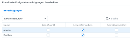

ich habe leider auch solch einen Fehler wie der Beitrags Starter: Meine Fehler Meldung lautet wie folgt:
Test: Fehler
Sendefehler. Diese Meldung wird angezeigt, wenn kein Zugriff auf den Zielordner möglich ist.
Stellen Sie Folgendes sicher:
*Der Verzeichnisname ist korrekt.
*Das Verzeichnis ist nicht schreibgeschützt.
ECODE: 0xFD204534, -29, STATUS_INVALID_PARAMETER
Im Protokoll kann ich sehen das der User (Brother MFC_J4540DW) sich richtig an dem Ordner anmeldet.
Dennoch kommt diese Fehler Meldung
08.02.202322:42:14InfoSanta_CloudBrotherConnectionUser [Brother] from [BRNB42200A409DF(192.168.1.220)] via [CIFS(SMB3)] accessed shared folder [scaninput].
Vielleicht kann mir jemand helfen ... DANKE :)
EDvonSchleck
Gesperrt
06. Mrz 2018
4.703
1.119
Und was kannst du ausschließen? Schreibweise überprüft. Zugriffsrechte des eingestellten Users? / und \ nicht verwechselt.
Hr. Manni
08. Feb 2023
Alle Freigabeberechtigungen mehrfach geprüft ... der User Brother hat überall Lesen/schreiben angehakt auch bei den erweiterten
