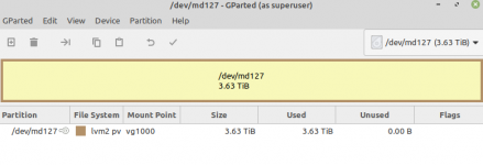

Vielleicht noch ein Detail:
mit gparted Platten angeschaut
Die Platten der 216+ sind beide 2T Platten.
sie erscheinen als /dev/sdf5 und /dev/sdg5, natürlich mit all der Partitionen drin
dazu erscheint ein dev/md126, mount point vg1000, file sys: lvm pv
das stellt vermutlich den Raid dar

Momentan scheint es mir dass eine Disk gar nicht richtig erkannt wird, wenn ich beide Anschliesse, dann gibt es Anzeichen dass etwas erkannt wird.
***Geht es bei dir nur mit einer Disk? Oder wie genau schliesst du die Disk an?***
Gparted zeigt die Disk mehr oder weniger korrekt an denke ich.
Wenn beide Disk vorhanden sind, dann merkt System dass dies zusammengehört und es erscheint zusätzlich als ein raid.
Also Gparted zeigt die beiden Disk individuell, mit dev/sd... und allen Partitionen UND zusätzlich eine dritte Disk, den Raid.
Raid heisst md126 und mount point vg1000
Aber lesen kann man kein einziges Teil davon.

der zweite Teil, also den mount irgendwie wohl zu erzwingen klappt nach wie vor nicht
root@mint:~# mount /dev/vg1000/lv /mnt -vs -t btrfs -o ro,errors=continue
mount: /mnt: wrong fs type, bad option, bad superblock on /dev/mapper/vg1000-lv, missing codepage or helper program, or other error.
root@mint:~#
und schreibt in log:
[Sat Jan  2 20:51:07 2021] BTRFS info (device dm-0): unrecognized mount option 'errors=continue'
[Sat Jan  2 20:51:07 2021] BTRFS error (device dm-0): open_ctree failed

Ob das Sinn macht weiss ich nicht, aber nochmals: ich habe insgesamt 4 Platten, also 2 SHR Paare, eines aus 218+ und eines aus 216+
Beide DS haben aktuelle Version von DSM.
Installation so weit 'automatisch', also eine Grundinstallation mit -weiter -weiter etc. Danach einige Ordner und User angelegt, Hyperbackup, USB Copy und sonst kaum was nachinstalliert.
Die Disk funktionieren in der jeweiligen DS auch völlig normal, dort gibt es keine Probleme. Auch die Disk selber haben keine defekte Sectoren oder so was.
