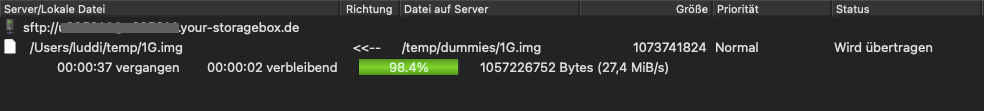

Ich erreiche in meinem Beispiel via SFTP folgende Geschwindigkeiten, nämlich ca. 205 Mbit/s.
Eine 1 GB große Datei in knapp 40 sek.

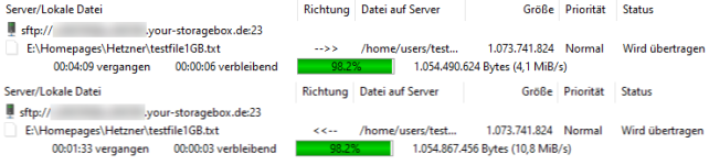

Wie ich im Beitrag #48 schon angekündigt habe, bin ich nun tatsächlich zu Hetzner gewechselt und habe HiDrive dafür gekündigt.
Da ich momentan noch alle drei Sicherungen parallel eingerichtet habe, kann ich jetzt einen absolut vergleichbaren Test liefern.
Ich habe zuerst denselben Test wie @luddi durchgeführt und auch die für mich maximalen Werte erreicht.
Im Anschluss habe ich mit dem Hyper Backup Explorer ein und dieselbe Datei downgeloadet.
Hier die Ergebnisse, jeweils mit "Start des Downloads", "60 % fertig" und "Ankunft der Datei auf dem PC".
Aus diesem Test geht hervor, dass die Wiederherstellung aus der Hetzner Storage Box sogar noch etwas schneller verlief als von HiDrive und C2.
