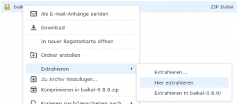

  4. Die ZIP-Datei extrahieren:
  5. Der Name des Ordners sollte dann baikal sein
