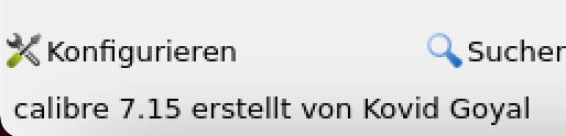

Mit einigem Aufwand ist es mir ganz gut gelungen, die aktuelle Calibre-Web Version (zur Verwaltung von E-Books) als Ergänzung zur Netzwerkversion von Calibre auf meiner Synology DS224+ zu installieren. Die Dateien von Calibre und Calibre-Web habe ich von GITHUB.
Mit Calibre 7.15 gibt es gar keine Probleme - einmal abgesehen davon, dass die Netzwerkversion etwas langsam daherkommt.

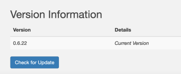

Kannst du sicherheitshalber schauen, ob du bei Calibre-Web auch die Version 0.6.22 benutzt? Wenn ja, geht die Suche bzw. Erweiterte Suchfunktion?

Ja, erweiterte Suche geht auch.

Und Calibre wurde gerade auch von watchtower auf die neueste Version gebracht:
