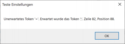

Salü Zusammen
Habe auch ein Problem.
Kann mir hier jemand weiterhelfen?
Hier meine Konfiguration:
Outlook 365 64-bit
Synology DS716+II mit contacts
CalDav-Synchronizer Version 4.0.0
Danke
