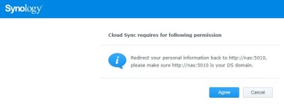

Bei der Zugriffsfrage, ist es da egal wie man auf der Synology verbunden ist? Denn er übernimmt hier ja anscheinend den Link:
Also welchen nimmt man denn da? Falls es einen Unterschied macht.
In jedem Fall sehe ich jedoch in der CloudSync Verbindung alle Ordner in der Cloud. Also scheint er ja grundsätzlich darauf zugreifen zu können. Daher verstehe ich das Berechtigungsproblem nicht.

Also hier läuft etwas komplett falsch. Mit dieser URL, die hier angezeigt wird, geht das auf keinen Fall. Wenn, dann müsstest Du mit der Adresse https://xxx.synology.me:5011 nach aussen gehen. Das empfiehlt sich so aber nicht, weil die Ports offen sind. Siehe dazu meinen Beitrag hier; falls das bei Dir der Fall ist unbedingt ändern! Aber falls er die Adresszeile nimmt (ich kann das jetzt gerade nicht nachstellen, bin nicht zu Hause), dann musst Du mit der externen Adresse auf Dein NAS und es dann so machen.

Wie ist das zu verstehen? Ich kann den CloudSync nur konfigurieren, wenn ich von extern auf die Synology zugreife?
Mit welcher URL funktionierts denn sonst?
Ich hab ja auch den WebDav Sync mit der http://nas.5010 eingerichtet.

Ich konnte es rekonstruieren. Warum auch immer, es scheint bei Cloudsync tatsächlich eine Rolle zu spielen, mit welcher Browseradresse man sich anmeldet. Tut man das mit der internen IP-Adresse, versucht er tatsächlich, sich mit dieser zu verlinken. Meldet man sich mit der externen Adresse an, macht er es mit dieser. Du musst Dich also mit Deiner externen Adresse anmelden und dann den Prozess einrichten. Frag mich nicht warum...

Ja, diese Adresse ist die externe Adresse. Mit der musst Du einsteigen, dann nimmt Cloudsync die richtige Verknüpfung. Offenbar nimmt Cloudsync wirklich die aktuelle Adresse aus dem Browser jeweils; habe es gerade nochmals ausprobiert.

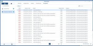

Im Anhang sieht man es recht schön.
Die Ordnerstruktur wird heruntergeladen, wenns dann aber an die Dateien geht, wieder der Berechtigungsfehler.
Ich weiß nicht weiter.
