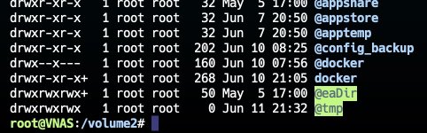

docker info --format '{{.DockerRootDir}}'
/volume2/@docker
ll /var/packages/ContainerManager/var/docker
lrwxrwxrwx 1 root root 16 Jun 7 20:50 /var/packages/ContainerManager/var/docker -> /volume2/@docker

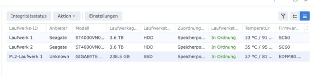

Auch wenn ich denke, dass ist ein ein Softwareproblem hier ein paar Infos zum System selbst, eventuell hilft das jemand:
DS723+ mit 2x Seagate Ironwolf HDD als Volume1, 1x Gigabyte M.2 SSD als Volume2

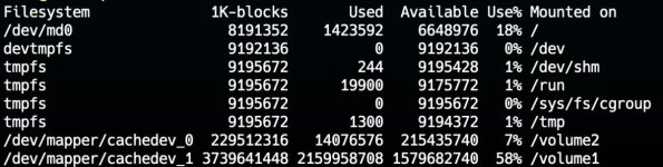

Speicherplatz ist in der Tat noch genügend da. Wenn ich die compose.yaml über den Texteditor bearbeite wird die Änderung auch korrekt gespeichert. Nur halt über den Container Manager nicht.
15.029
5.381
Ich rede nicht vom eigentlich sichtbaren Speicherplatz, sondern von der Systempartition. Die hat nur wenige GB. Such mal hier im Forum
VNAS
10. Jun 2024
Ist die Systempartition nicht /dev/md0 und damit sichtbar? Da sieht es noch nach reichlich Platz aus.
