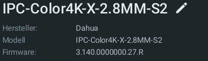

Ich habe eine Camera auf Dahua original FW V3.140.0000000.21.R.240514 und eine auf V3.140.0000000.27.R.241025 upgedated. Das hilft zumindest die Cams korrekt als AI fähige Geräte in NX einzubinden, ansonsten werden sie nicht richtig erkannt.

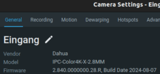

Top Camera, bei mir ging es am Anfang auch nicht, mit der orig. Dahua Firmware läuft jetzt aber perfekt, hier meine verwendete Version:
GerätetypeIPC-Color4K-X-2.8MM
System-VersionV2.840.0000000.28.R, Build Date: 2024-08-07
WEB VersionV3.2.1.1993215
ONVIF Version22.12(V3.1.0.1464287)
S/N7J05AACRAXXXXX
Algorithmus-Version1.0.8
Sichere Baseline-VersionV2

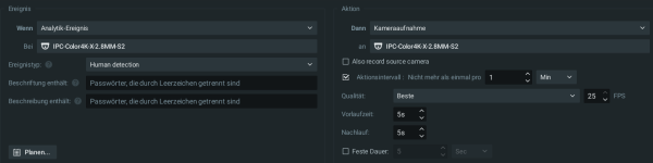

Jetzt zu den Screenshots:
Aufnahmetab Objekte(Bewegung+Objekte habe ich auch probiert, ging auch nicht)1732443894674.png

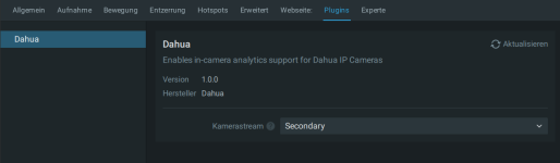

Plugin Einstellungen:

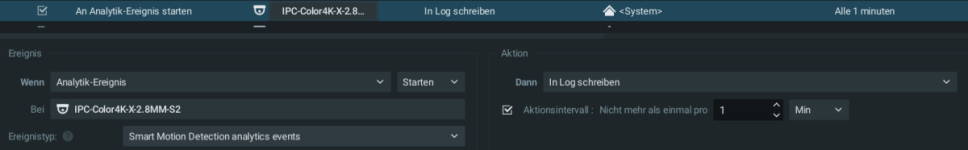

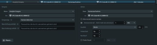

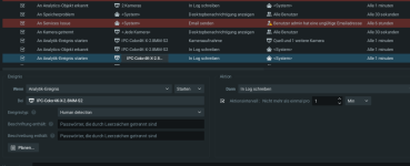

Analytik Ereignisse. Bisher hatte ich nur das Ding ganz oben im Screenshot, ich habe jetzt aber unten nochmal 3 hinzugefügt, ohne Effekt. Ich bin eigtl. auch davon ausgegangen, dass ich hier nichts einstellen muss, sondern das die Aufnahme allein durch das Aufnahmetab gesteuert wird.

Okay, es lag wohl doch an den Ereignissen. Auf jedenfall spuckt die SMD gerade was aus. Der Test direkt nach dem erstellen hat nicht funktioniert aber jetzt ein paar Minuten später läuft was. Ich teste das jetzt erst einmal ausführlich und gebe dann nochmal Feedback. Sieht auf jedenfall so aus, als wäre es wirklich so einfach gewesen.

Also die gelben Kästchen mit dem grünen Balken sind korrekt. Wenn Nx keine KI erkennen würde, gäbe es hier nur rote Kästchen mit der Auswahl "Bewegung". Dieses Register ist ausschließlich für die Aufnahme Konfiguration gedacht und hat nichts mit einer Alarmierung zu tun!

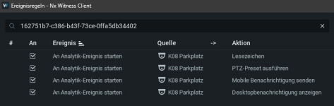

Diese wird mit den Regeln erstellt. Bei dir steht da "In Log schreiben". Das brauchst du nicht. Stelle auf "Mobile Benachrichtigung" oder Desktop Benachrichtigung um. Für mich der wichtigste Punkt, Lesezeichen setzen bei Alarm. Nur so kannst du wirklich schnell am PC oder Handy die relevanten Dinge anschauen. Das geht über die 4-5 Registerkarten im Client oben rechts.
Nochmal zur Aufnahme. Der Punkt "Bewegung und Objekte" liefert dir einen farblichen Marker in der Zeitleiste, je nachdem welcher Reiter im Client oben rechts angeklickt wird. Lesezeichen sind blau, Motion Detection rot, Objekte gelb, Daueraufzeichnung grün.
