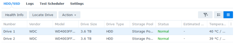

Ich habe die ausgefallene Disk jetzt via USB-Dock an meinen Laptop angeschlossen. Anbei die SMART-Werte, die ich mit "KDE-Partitionsverwaltung" ausgelesen habe.
Die zweite HDD ist noch in der ausgeschalteten DS.
14.084
6.091
569
die sieht top aus, ist das die richtige HDD?
over9000IOPS
08. Apr 2016
197
15
Ja. Das ist Disk 1, die im DSM als "Ausfall" gemeldet wurde. Ich habe die Seriennummern (die rote 1 im Screenshot) mit der mir vorliegenden HDD abgeglichen.
