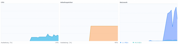

Folgende Aufnahme noch aus dem Resourcenmonitor
Detailanzeige Laufwerke:
Arbeitet der Cache richtig?
Das Performance Problem besteht nur bei vielen kleinen lese Vorgängen.
Hat jemand vielleicht einen rat wie ich das Problem lösen könnte?

Beim Arbeiten über das Netzwerk schlagen halt die höheren Latenzen zu. Beim Zugriff auf eine Hand voll großer Dateien merkt man das kaum. Bei vielen kleinen Dateien, wie bei dir, sieht das anders aus. Da summieren die sich auf.
