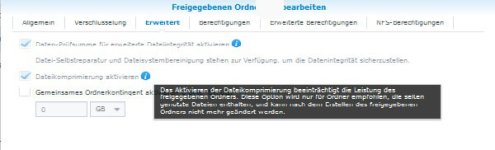

Ich meine diese Einstellung hier, oder was meinst Du?

Mal abgesehen davon, dass unsere Erde die Nachkommen der Menschen der Kolonien und der Zylonen beherbergt, hier mal Screenshots:
Gerade mal zum Testen angelegt:
Wie du siehst, ist im Gegensatz zur Prüfsumme die Box bei Dateikomprimierung nicht ausgegraut. Wenn ich den Haken wieder rausnehme und speichere, habe ich natürlich folgendes Bild:
Du hast DSM 7.x? Da geht das, in DSM 6.x nicht.

Das nachträgliche (De)Aktivieren, also das Ändern der Option nach der Erstellung des gemeinsamen Ordners.
Dein Screenshot zeigt zwar, dass die Komprimierung nicht aktiviert werden kann. Außerdem ist das ein Screenshot beim Erstellen des gemeinsamen Ordners. Beim nachträglichen Ändern sieht das bei mir nämlich so aus:

Ja ich habe noch ein System mit DSM 6.2. Von dem stammt der Screenshot. Die Option lässt sich nicht nachträglich ändern.

Unter 6.2.4. xxx mit btrfs geht es definitiv nicht. Ich habe gerade nachgesehen. Das wird gar nicht angeboten. Auch unter DSM7 kann ich Komprimierung aktivieren und später ist dann nichts mehr.

Ich habe es grad unter DSM 6.2.4 nachgestellt, sobald der Ordner erstellt ist läßt sich weder bei deaktivierter noch bei aktivierter Dateikomprimierung etwas verändern, weder Haken setzen noch deaktivieren. Bei Bedarf liefere ich Screenshots dazu ;)

Um zum Thema zu kommen: Unter 6.2.xx geht das definitiv nicht. Unter 7.x.xx schon. Ich kann es allerdings nicht nachstellen, da keiner meiner Shares komprimiert ist.
