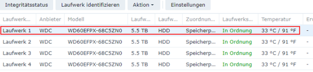

Hier ein paar Screenshots:
Platten augenscheinlich ok?
auch angemeckertes Laufwerk 1

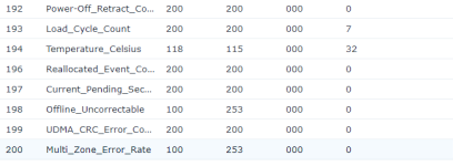

Kannst du die SMART Werte Details posten, keinen Test machen?

@BMF Bricht bitte den Test ab und poste die SMART-Werte. Vorgehen siehe Screenshots
Die HDD ist in Ordnung, der fehlt von den SMART Werten her nichts.
Edit: Vermutlich wirst Du um ein neu Aufsetzen nicht herum kommen.
Poste mal bitte auch die Werte der anderen Platten. Wie bereits gesagt, gehe ich nicht von einem Defekt einer der Platten aus, nur weil Laufwerk 1 das letzte war, das getauscht wurde und es dabei passierte.
Sieht alles ziemlich gleich aus von den Werten, ... also eher nicht die Ursache!?
Laufwerk 2
Laufwerk 3
Laufwerk 4
