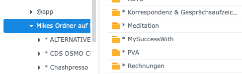

Führe gerade die erste Datensicherung aus und mir ist aufgefalen dass Ordner bzw. Dateien die ich zwecks Sortierreihenfoge aus aktualitätsgründen gerne als erstes im Finder gelistet haben möchte, diese mit einem vorangegangenen * xxxx benannt habe. der Finder vergibt dan irgend welche kryptische Namen... siehe Bilder
Ich werde nicht umhin kommen diese Sternbezeichnung aufgeben zu müssen!?
PS: an Admin, sollte ich dafür ev. ein neues Thema unter "Datei oder Ordnernamen mit vorangestelten "*" werden umbenannt, erstellen?

Das gängigste ist einfach... Nummerieren. Dann geht man solchen Zeichen-Kompatibilitäten aus dem Weg.
Auf der sicheren Seite ist man z.B. mit folgender Auswahl
ABCDEFGHIJKLMNOPQRSTUVWXYZ
abcdefghijklmnopqrstuvwxyz
0123456789-._()

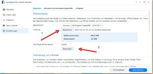

... noch etwas aufgefallen, weil ich die Drive Synchronisation zwischen MacMini und 1019er neu eingerichtet habe...
Den Haken den ich für "Lokal gelöschte Dateien auf dem Server beibehalten" wird ständig NACHDEM ich "Übernehmen" geklickt habe, bei nochmaliger Überprüfung und Aufruf der Einstellungen DEAKTIVIERT als es ist kein Haken mehr gesetzt... :oops:

Probier mal ob das etwas hilft, ich schätze da Du Drive zuvor auf grobe Weise beendet hattest sind da noch Restdateien vom ersten Sync vorhanden an die man evtl. aber auch nicht mehr so leicht ran kommt.
