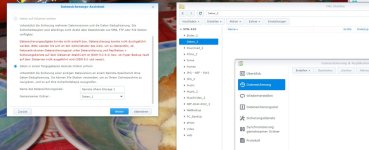

Nach erneutem Test habe ich folgendes Ergebnis:
Auswahl:
Danach folgt das Ergebnis:

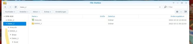

Du hast zwar recht, der Pfad ist 1/1 kopiert, aber hier habe ich noch zig Verzeichnisse, die ich nicht benötige.
9.019
3.851
364
Solche Pfade/Ordner einfach den Haken weglassen, auch in Unterverzeichnissen.
Hast Du rsync in Verbindung mit Hyperbackup verwendet?
Du kannst den Sync auch ohne Hyperbackup nur aus DSM machen, da werden dann nur die reinen Dateien als BackUp gesynct.

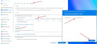

Dafür hatte ich Dir eingangs die Screenshots gepostet. es gibt in jedem DSM die rsync Funktionen, die man entsprechend auf dem Quell- und Zielnas einrichten kann.
rsync 1 klick hier
rsync 2 klick hier

Du darfst nicht die Datensicherung verwenden, Du musst wirklich auf beiden DS die rsync Funktion nutzen, einmal rsync auf der ersten als Quelle einrichten und auf der zweiten DS rsync als Ziel einrichten.
Ich habe das auch schon mit DSM 4. x und 5.2 benutzt deshalb weiß ich, dass es damit funktioniert. Allerdings habe ich das DSM 5.2 auch nicht mehr so vor Augen daß ich Dich außer mit den Screenshots und Anleitungen dort zu den einzelnen Funktionen hinführen könnte.

das ist zum einen der Screenshot vom Quellnas und 2x ein Screenshot vom Zielnas alle unter DSM 6.x (was Du hier halt berücksichtigen musst, daß es unter DSM 5.x das Quellnas etwas anders aussieht oder auf einem anderen Reiter sitzt., dafür solltest Du Dir ja mal das Manual für die DSM 5.2 googeln, daß kann ich Dir hier nicht anhängen. Und wie schon gesagt, DSM 5.2 ist mir nicht mehr so richtig vor Augen.

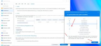

Du bist in der falschen Aufgabenliste.
Nicht den Aufgabenplaner, sondern 'Synchronisierung Freigegebener Ordner' ist dein anzusteuerndes Ziel in der DSM Systemsteuerung auf dem Quell NAS.
Wenn DSM 5.2 die Quelle wäre, findet sich der Punkt unter 'Datensicherung & Replikation'.
Eventuell kann man da auch Dinge nachsehen, wenn sie als Ziel läuft. Bsp. Dort den 'Netzwerk Backup Dienst' aktivieren.

DSM 7 Quelle einrichten ->folge den Screenshots (mehr geht jetzt aber nicht mehr)
10h44m14s2022.10.14.jpg10h45m23s2022.10.14.jpg10h46m53s2022.10.14.jpg10h49m3s2022.10.14.jpg
