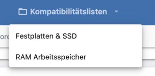

@Vocaris:
a) richte deinen Blick auf die Oberkante der Seite ;)
b) und schau mal hier rein (Punkt 2)
RichardB
11. Jun 2019
3.564
868
Asche auf mein Haupt. Unsere eigene - gepflegte - Liste habe ich doch glatt vergessen. :eek:
