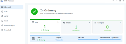

ich hoffe mein Thema passt hier halbwegs richtig hin.
Ich möchte meine Daten von einem NAS zu einem anderen verschieben. Die RS815 kommt bei vielen Zugriffen leider schnell an ihre Grenzen und eine RS18017xs+ soll daher den Job übernehmen.
Ich weiß aktuell nicht was der beste Weg ist. Es handelt sich um ca. 7 TB Daten. Wichtig ist vorallem, dass alle Windows-Freigaben erhalten bleiben.
Quell-NAS:
Modell: RS815
LUN: (8x5TB)
DSM: 7.1.1-42962 Update 6
RAID-Typ: SHR
Verbindungsart: LUN und Freigabe als iSCSCI auf einem Windows Fileserver
Ziel-NAS:
Modell: RS18017xs+
Verfügbarer Speicher: 24 x 10 TB
Meine bisherigen Ideen:
  1. Backup des LUNS mit HB und dann Wiederherstellung auf dem Ziel NAS --> Leider nicht möglich, da HB nicht installiert werden kann (Kein Speicherpool vorhanden zur Installation
  2. Erstellung eines neuen LUNS auf dem Ziel-NAS, Einbindung per iSCSCI auf Windows Server -> Kopieren der Daten mit VEEAM -> Trennen des alten LUNS vom Quell-NAS
Gibt es noch bessere Methoden die ihr habt ?

Hallo ,
also den Punkt 1 Verstehe ich nun gar nicht. Wenn du nen Packet nicht installieren kannst .Da muss ja was total im Argen bei der DS sein.
Aber so wie ich das sehe musst ja einfach die Freigabe in der 2 RS erstellen und dort die Daten hin kopieren.
Sebb27
15. Okt 2024
11
Es kann kein Paket installiert werden, da das Quell-Nas voll bestütckt ist und alle Festplatten teil des LUNs sind. Daher kann ich keinen neuen Speicherpool erstellen und daher auch keine Pakete installieren.

Die Pakete werden ja in einer "versteckten" Partition installiert, wo auch das DSM installiert ist, wenn das nicht geht müsste die ja bis zum Anschlag voll sein.
Sebb27
15. Okt 2024
11
Genau. Mein Vorgänger hat leider das LUN so konfiguriert, dass es den Speicherpool mit allen verfügbaren Platten zu 100% nutzt. Meines wissens kann ein LUN auch nicht verkleinert werden.

ich denke deine Idee 2 wäre einzig mögliche
Ich frage mich wie aber wurden sonstige Pakete installiert auf diesem System. Die können nur auf ein Volume installiert werden
Sebb27
15. Okt 2024
11
Es wurden keine Pakete installiert. Nur ein LUN was dann am Server eingebunden wurde.

na ja, zuerst muss da ein Btriebssystem her und allein mit dessen Installation werden diverse Pakete installiert, also ganz ohne wird es kaum gehen

Ja meines wissen geht das gar nicht anders .
Aber wer weiß was dein Vorgänger da gemacht hat

Blöde Frage, bist du denn als Admin angemeldet?

Um ein Paket zu installieren braucht man ein Volume. Ein Volume benötigt eine Festplatte.
Ich habe weder eine Festplatte (da kein Bay mehr frei) noch ein Volume, da der Speicherpool vollständig mit dem LUN belegt ist.

ja, das ist so, aber vor dem LUN war etwas anderes hier vermutlich
womit wurde bis jetzt ein Backup der Daten auf der 815 gemacht?
damit müsste doch der Bestand der Daten vorhanden sein, also irgendwo, und das müsste wieder doch einspielbar sein

Irgendwie eine Seltsame Installation .
Aber da hilft wohl nur das mit der Hand zu kopieren.
Wenn du schon VEEAM nutzen musst, da kannst ja von dort einfach den Restore auf deine andere Synology machen

Ja alles sehr seltsam. Werde wohl alles mal umstrukturieren müssen. Hab hier insgesamt 1,2 PT Speicher und nirgends Platz für Pakete

Gibt es denn einen Speicherpool1 mit Volume 1?
Poste doch mal Screenshots vom Speichermanager?
