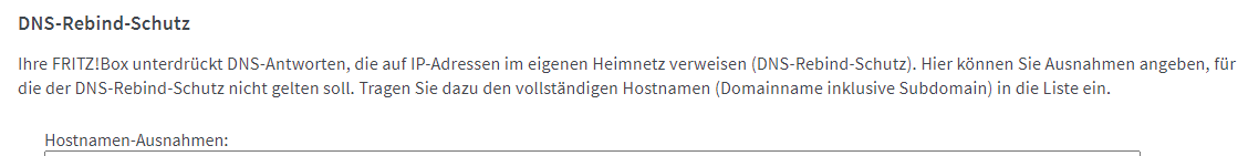

Rebind habe ich gemacht auf die xxx.synology.me Adresse in der Fritzbox.

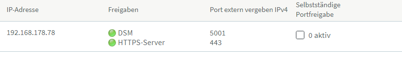

Also die Portfreigabe habe ich sehr simpel gemacht:
Das 5001 möchte ich umstellen, sobald es eben mal funktioniert.

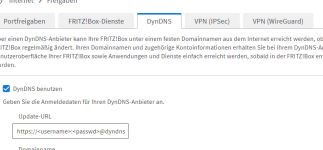

Dann habe ich folgendes noch gemacht:
Als Domain verwende ich hier die Strato-Domain.

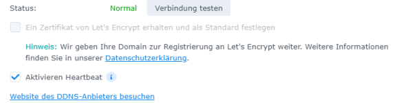

Auf der Synology habe ich folgendes noch gemacht:
Aber hier verwende ich einfach einen eigenen "Hostnamen". IPv4 ist auf automatisch (hier erkennt er die 46.xx IP) und IPv-6 ist deaktiviert).
Hier habe ich beide Domains eingetragen - sowohl die eigene Domain (Strato) als auch die Synology me

Schaut doch gut aus. Was man nicht sieht, ist, was du jeweils bei „Port an Gerät“ eingetragen hast. Da sollte jeweils die gleiche Portnummer stehen wie bei „Port extern …“.

DNS-Rebind wieder eingetragen.

DNS-Rebind Schutz eingetragen

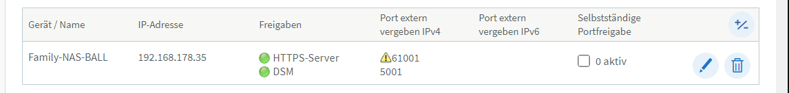

Bei den Portfreigaben ist das hier neu.
Und hier bei IPv6 ist nun das:
Muss ich hier was umstellen?

IPv6: Vermutlich hast Du auf deinem NAS IPv6 gar nicht aktiviert. Daher haben die nslookup-Befehle in #6 auch keine IPv6-Adressen (AAAA-Records) angezeigt (sofern Du sie nicht weggelassen hast ;)). Daher habe ich Dir geraten, IPv6 beim DDNS abzuschalten. Da Du kein IPv6 aktiv hast, erscheint auch keine IPv6 Interface-ID bei der Portfreigabe.
FRITZ!Box: Wenn Du den externen Zugriff auf der FRITZ!Box erlaubst, belegt diese dafür den Port 443 selbst. Aber das hast Du ja erkannt. Immerhin zeigt das, dass die DDNS-Auflösung funktioniert und Du darüber auf deine FRITZ!Box zugreifen könntest.
Was ist das mit der Portnummer 61001 und dem Ausrufezeichen daneben?
Hast Du auf dem NAS evtl. den Standard-Port für die DSM-GUI verstellt?
