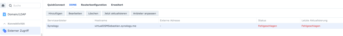

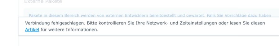

ich habe seit 2 Jahren meine DS1821+ und diese lief bis gestern Abend einwandfrei mit DNS und meiner Active Directory.
Nun habe ich auf einmal gestern Abend um 22.15 nicht mehr extern zugreifen können und dachte, es liegt am Internet. Das ging und geht aber...
Ich erhalte nun die Fehlermeldung laut Protokoll, dass das system failed to get external IP.
Geändert habe ich nichts, weder Firewall Regeln, noch DNS Server, IP´s oder ähnliches.
Die Meldungen laut Test weiß ich leider nicht, wie ich diese beheben kann oder ob diese sich automatisch beheben, wenn der DNS wieder geht...
- IPv6 habe ich temporär deaktiviert
--> keine Besserung
- Firewall habe ich deaktiviert
--> keine Besserung
- im Router sind die Ports freigegeben.
--> keine Besserung
- Uhrzeit wollte ich aktualiisiern
---> geht nicht, da DNS fehlerhaft
Router: Vodafone ConnectBox
Wenn ihr noch mehr benötigt, lasst es mich gerne wissen.
Seht ihr den Fehler? Einen Fehler gibt es seitens Synology Diensten nicht.
PS: Es war ein Kampf, bis ich zufällig gemerkt, habe, dass mein Synology-Konto auf einmal nicht mehr auf der DSM angemeldet war. Das konnte ich nun über einen Inkognito-TAB wieder einloggen und hinterlegen.

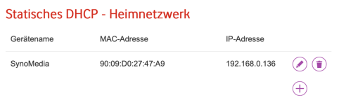

Welches Gerät macht bei dir im Netzwerk DHCP- und DNS-Server? Was gibt ein nslookup auf diese Geräte zurück? Was ein nslookup auf die 8.8.8.8?

Hat dein Synology NAS momentan funktionierenden Internetzugriff? Kannst du über das Paket-Zentrum testen...
Die Zeit kannst du abgleichen, in dem du anstatt eines Hostname eine IP hinterlegst, falls das NAS ins Internet kommt oder halt die interne IP des Routers.

Aber dann verwendet doch die DS den falschen DNS. Du musst über DHCP entweder deinen Router als DNS oder testweise den 8.8.8.8 verteilen.

Also hat dein NAS scheinbar keinen Internetzugang…
Dadurch ist dann klar, dass es nicht geht.

Bisher übernimmt DHCP der Router?
Sorry bin leider schon ausgestiegen, so tief bin ich nicht in der mateire
Wie würde ich denn das NAS korrekt als DHCP Server konfigurieren?
Habe gerade gelesen für Clients wäre das eine gute Option, was für mich ja dann gut wäre
luxdunkel
22. Mai 2023
128
56
Ich würde es besser beim Router belassen. Ich denke du musst nur noch den richtigen DNS verteilen, dann wird das Internet wieder erreichbar sein

Aktuell habe ich bei DDNS folgende Werte:
Serviceanbieter: Synology
Hostname: xxxxxxxxxxxx.synology.me
Synology-Konto: konto@syno
Externe Adresse(IPv4): LAN 1 (192.168.0.136)
Externe Adresse(IPv6): Automatisch (2a02:8070:4685:4120 *
Status: Fehlgeschlagen Verbindung testen
Beim Netzwerkadapter:
IPv4: Manuelle Konfiguration verwenden
IP-Adresse: 192.168.0.136
Subnetzmaske: 255.255.255.0
Gateway: 192.168.0.1
DNS Server: 192.168.0.1
Zusätzlich habe ich Port 5000/5001 noch im Router freigegeben
---> somit komme ich nun glücklicherweise von extern zugreifen.

Die externe Adresse bei DDNS mit LAN 1 ...136 ist die interne. Stelle das mal bitte auf automatisch um.
ZebAztian
14. Nov 2022
20
das lässt er leider nicht zu. Er gibt mir zwar als Auswahl automatisch aber das Problem ist, dass er sagt die Einstellungen seien ungültig
Speichern ist so nicht möglich.
Ich denke so langsam es hängt damit zusammen, dass mein Synology Account nicht mehr mit dem NAS verbunden werden kann. Dadurch hat er keine Zuordnung mehr.
Kann das sein? Dann müsste ich mal ein tIcket bei Synology aufmachen
