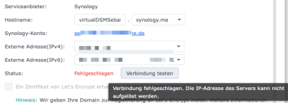

danke, das hab ich getan, bringt aber keine Änderung.
Die Einstellungen gemäß deinem verlinkten Artikel hab ich gelesen und so passen die Einstellungen.
Wenn ich unter Externer Zugriff -> DDNS nun händisch die IPv4 und IPv6 Adresse eingebe, erkennt er sofort mein Synology Konto aber speichern ist nicht möglich
Ist hier etwas falsch eingestellt?

Das sollte passen. Halte den Mauszeiger mal über das Wort fehlgeschlagen. Dann sollte man eine Fehlerbeschreibing sehen. Kommt die DS jetzt ins Internet?

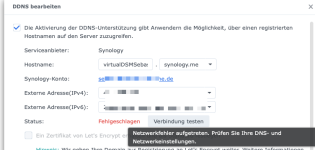

anbei das gewünschte Bild.
Leider gehts immer noch nicht, da ich diese IP Einstellungen nicht sichern kann.

HAb grad noch eine andere Meldung erhalten:
Die Uhrzeit passt. Habe auch mal auf manuell umgestellt und dennoch der gleiche Fehler, dass die IP Adresse nicht aufgelöst werden kann
