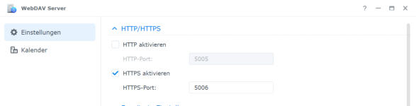

Dumme Frage: Aber WebDAV selbst läuft? Also https://ds:5006 lokal geht? Nicht im Browser, aber über "Netzwerkadresse hinzufügen"

also ich weiss nicht, aber nach ewigen neustarts des routers, des NASes und etc funktioniert jetzt endlich die Verbindung, aber nur extern, jedoch über beide ports 5006 und 5001.
Kann die NAS jetzt also von extern via Explorer einbinden. Es geht, aber nur extern.
Kann ich das so sein lassen?
Intern kann ich nicht zugreifen via web, was woll daran liegt das der dieses NAT loopback nicht unterstützt.
dumme antwort von mir also https://192.168.0.54:5006 geht nicht. Synology Packtete meint aber ich der service Läuft
Geht nur ohne https, dann auch nur ip:5001
ich bin bald am Anschlag o_O

Gleiches Spiel "telnet 192.168.0.54 5006" geht?
WebDAV-Server läuft normalerweise auf Port 5005 (http) und oder 5006 (https)

Webdav hab ich so konfiguriert (https/5006)
http aus

aber über den webbrowser komm ich nicht mehr über 5006 rein sondern nur noch 5001
WebDAV funktioniert nicht über Browser, sondern nur über "Netzwerkadresse hinzufügen" im Explorer (s. #28)
