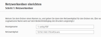

viellecht mal mit volume1 statt share01 probieren? oder das Feld freilassen?
bei mir sieht der Ordnerpfad so aus
und so habe ich es auf meinem HP Drucker eingerichtet
EDIT: Hier liest sich das so, dass das Feld Serverpfad nur für FTP notwendig ist und die SMB Freigabe in das Feld "Freigabenname" gehört.
