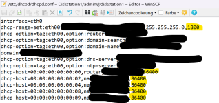

ich verwende fixe IP-Reservierungen und mir fällt auf, dass ich zwar direkt im DSM-UI eine Leaseetime von z.b. 1800 Sekunden eintragen kann, dieser Wert wird dann auch richtig in die Globaleinträge der dhcpd.conf eingetragen wird - schaue ich mir in dieser Datei aber dann die einzelnen Leaseeinträge direkt an, so haben alle individuellen Einträge eine Leaestime von 86400 Sekunden. Meine Frage: Warum ist das so? Selbst die Windows-Rechner sagen, dass sie eine Leasetimne von 86400 Sekunden haben ...
Jetzt hätte ich probiert, händisch den Wert 86400 auf den neuen Wert 1800 in der dhcpd.conf direkt zu ändern. Danach muss ich ja den DHCP-Dienst neu starten? Aber WIE kann ich diesen Dienst neu starten, wenn ein Neustart über das UI wieder alle Werte abändert/zurücksetzt und ich wieder bei jedem Client eine Leasetime von 86400 stehen habe? Mit welchem Kommando kann ich also direkt auf Befehlsebene den Dienst direkt neu starten? Ich vermute, dass das UI mir alles wieder zerstört ...
Anm. zum Screenshot.: Diese Form der Einträge ist mit Absicht. So verhindere ich, dass sich "fremde=unbekannte" Clients eine IP holen und ich somit die Kontrolle der über die 200 Clients habe ... 😉

Ich vermute, dass die Einstellung 86400 Sekunden bzw. 24 Stunden fest ist. Man kann diese nicht wirklich ändern. Ich bin darüber auch schon gestolpert und muss halt danach mit den ipconfig-Befehlen auf den entsprechenden Clients die IP erneuern.....

Wird dieser Wert beim Client auch falsch übernommen, wenn du dort die IP-Erneuerung mal erzwingst?

Ich nehme an, du meinst Höbarth-EDV. Keine Ahnung warum er so eine kurze Zeit braucht. Ich wollte bei mir 3 Tage einstellen, aber nach 24h ist Ritze. Da ab und an längere Zeiten benötigt werden ist das zwar nervig, aber nicht dramatisch. Allerdings sollte Synology dann diese Äderungsmöglichkeit dann gar nicht erst vorsehen....
