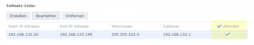

Habe den DHCP Server auf der Fritzbox nun deaktiviert und den DHCP auf Syno aktiviert.
Welche DHCP Optionen benötige ich hier?
Denn aktuell scheint DHCP nicht zu klappen.
Mein Client bekommt keine IP.

Hier brauchst du nichts explizit eintragen bei den DHCP Optionen.
Hast du die Teilnetz-Liste auch aktiviert?
Oder hast du auf deiner DS die Firewall aktiv?
Wenn ja, dann Port 67,68 UDP Anfragen erlauben.

Ja, Teilnetz ist aktiv.
Firewall war an, habe ich testweise deaktiviert. Dennoch keine IP
