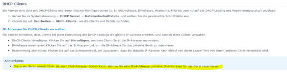

ich nutze den DNS und DHCP Server des DSM für die Verteilung und Auflösung von IPv4 Adressen. Parallel dazu möchte ich IPv6 Adressen über den DHCP Server verteilen und nicht die automatisch generierten (via MAC-Adresse) nutzen.
In der Hilfe des DHCP finde ich nichts konkretes zu IPv6 - lediglich diesen Hinweis:
Nun meine Frage, da ich nichts dazu im DHCP Server oder im WWW finden kann: Unterstützt der DHCP von Synology überhaupt IPv6?
Danke!

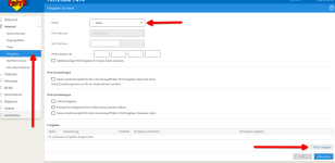

Moin Moin,
auch wenn es kein direktes DSM Thema ist, möchte ich trotzdem fragen. Evtl. kann mir einer bei der nötigen Erleuchtung helfen, da ich nicht mehr weiter weiß.
Mein VDSL2 Anschluss der Telekom bietet natives IPv4 und IPv6 an - beides ist aktiv und betriebsbereit. IPv6 Adressen werden über die Services der FritzBox verteilt und auch entsprechend bei dem Gerät in der FritzBox angezeigt. Das Problem: Egal was ich konfiguriere (aktuell einfach nur noch nach dem Trial&Error Prinzip), mir fehlt bei den Portfreigaben der komplette IPv6 Teil:
Das Bild ist aus dem Netz und nicht von meiner FritzBox. Bei den Geräten innerhalb der Freigabe wird auch keine Interface-ID angezeigt, aber bei Netzwerk => auf dem jeweiligen Netzwerkgerät.
Was mache ich falsch? :)
Btw: Ein häufig genannter Tipp im Netz ist... die PrivacyExtension abzuschalten. Das habe ich auf meinem Windows10 zum testen gemacht => keine Veränderung. Dies sollte laut Foreneinträgen dafür sorgen, dass die FritzBox die Adressen akzeptiert, weil es mit der Random IP nicht klar kommen würde.
Gruß,
Crash1601
Edit: Der Grund wird sein, dass noch nicht mal unter der MAC-Adresse die IPv6 Interface-ID angezeigt wird. Nur warum wird dort keine angezeigt :-/ von keinem Gerät.

Moinsen,
hast du in der Fritzbox die erweiterte Ansicht aktiv?
Sieht eigentlich so aus:
Gerät auswählen, unten Neue Freigabe klicken, dann Port angeben, speichern.

Moin Moin,
vielen Dank für deine Info - ja, die Ansicht war bereits aktiv :-/
Mittlerweile habe ich auch ein Ticket bei AVM geöffnet und vor ein paar Minuten die Rückmeldung erhalten, dass aufgrund meiner Daten das Problem analysiert wird. Der Hersteller kann es sich zurzeit auch nicht erklären - zumindest so mein Eindruck vom Telefonat.
Sobald ich eine Lösung habe, werde ich berichten.
Gruß
Crash1601

die Ursache des Problems war ein Software-Bug, welcher mit der Fritz Labor Version 7.39-101046 BETA behoben wurde. Nach dem Update auf die Version, wurden mir sofort alle Konfigurationsfelder für IPv6 eingeblendet.
Gruß,
