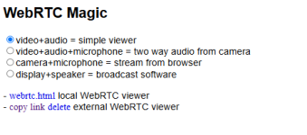

Bei go2rtc ist mir z.B. aufgefallen, dass hier ein externer Link erstellt werden kann, mit dem extern auf das Kamerabild zugegriffen werden kann.
Wer gewährleistet mir, dass die Bilder auch bei deaktiviertem Link nicht den Weg ins Netz finden? :)
