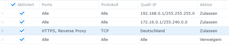

Aktiviere bitte noch einmal die Firewall und zeige deine getätigten Einträge.
Stelle deine Firewall so ein. Den 3. Eintrag kannst du ignorieren. Ich würde gerne wissen, ob mit den Einstellungen eventuell ein Fehler beseitigt wird.

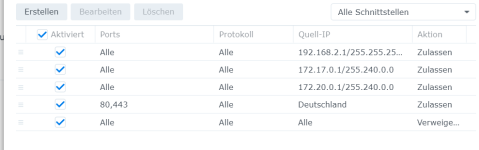

Ich habe die FW mal so wie unten eingestellt. Die beiden 172er Bereiche habe ich, weil das Standard-Bridge Netzwerk die 172.17.x.x und das selbst erstellte Bridge Netzwerk die 172.20.x.x hat.
Aber sollte die IP-Adresse nicht das gesamte Netzwerk sein, also z.B. die 192.168.2.0 statt der 192.168.2.1?
Leider funktioniert auch mit diesen Firewall-Einstellungen der Zugriff von Docker-Containern auf die lokale MariaDB nicht.
Ich packe jetzt erstmal alles, was miteinander kommunizieren soll, in ein neu erstelltes Bridge-Netzwerk. Bei Gelegenheit mache ich trotzdem mal ein Ticket bei Synology auf.
Danke erst mal für die ganze Tipps. Habe doch einiges über Docker gelernt.

Das von Docker standardmäßige Bridge-Netzwerk(e) geht von 178.16.0.0 bis 17.31.255.255, was einem Subnet von 255.240.0.0 entspricht. Wenn du es also einrichtest, wie in Zeile 2 sind alle Bridge-Netzwerke in Docker eingefasst.
