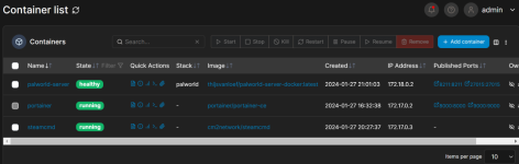

Danke für die Info. Habs noch nicht hingekriegt. Das habe ich von Portainer:
Update state (0x61) downloading, progress: 23.25 (522661661 / 2248045559)

Success! App '2394010' fully installed.
*****CHECKING FOR EXISTING CONFIG*****
*****GENERATING CONFIG*****
[S_API] SteamAPI_Init(): Loaded local 'steamclient.so' OK.
CAppInfoCacheReadFromDiskThread took 4 milliseconds to initialize
Setting breakpad minidump AppID = 2394010
[S_API FAIL] Tried to access Steam interface SteamUser021 before SteamAPI_Init succeeded.
[S_API FAIL] Tried to access Steam interface SteamFriends017 before SteamAPI_Init succeeded.
[S_API FAIL] Tried to access Steam interface STEAMAPPS_INTERFACE_VERSION008 before SteamAPI_Init succeeded.
[S_API FAIL] Tried to access Steam interface SteamNetworkingUtils004 before SteamAPI_Init succeeded.
RCON_ENABLED=true
RCON_PORT=25575
*****STARTING SERVER*****
bash -c './PalServer.sh -port=8211 -players=16 -servername="Larifariserver" -queryport=27015 -useperfthreads -NoAsyncLoadingThread -UseMultithreadForDS'
Shutdown handler: initalize.
Increasing per-process limit of core file size to infinity.
- Existing per-process limit (soft=18446744073709551615, hard=18446744073709551615) is enough for us (need only 18446744073709551615)
CAppInfoCacheReadFromDiskThread took 5 milliseconds to initialize
sollte eigendlich gut sein... [S_API FAIL] ist anscheinen kein Problem, habe ich gelesen.
Update state (0x61) downloading, progress: 24.70 (555226425 / 2248045559)
Update state (0x61) downloading, progress: 27.41 (616177608 / 2248045559)
Update state (0x61) downloading, progress: 28.57 (642309694 / 2248045559)
RCON_ENABLED=true
RCON_PORT=25575

Da ist erstmal kein Fehler. Wie versuchst du nun, auf diesen Dienst zuzugreifen im Spiel?
nolafari
25. Jan 2024
13
Ich gebe meine IP ein und danach :8211 . komme aber nicht in den Server
15.028
5.400
Aber dafür brauchst du doch keine Portweiterleitung? Du meinst schon die interne IP der DS, oder?
DS Firewall mal ausgemacht?
Wo gibst du das ein? Im Browser?
nolafari
25. Jan 2024
13
Aber dafür brauchst du doch keine Portweiterleitung? steht überall dass man das braucht. Du meinst schon die interne IP der DS, oder? Ich gebe meine externe IP die ich zB. auf https://www.myip.com/ 89.217.xxx.xxx:8211 sehe, ein. Auch habe ich meine Interne 172.18.0.2:8211
DS Firewall mal ausgemacht? Ja, geht leider nicht.
Wo gibst du das ein? Im Browser? Im Spiel Palworld unter Multiplayer
