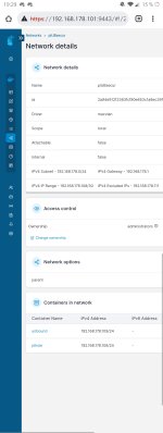

Wie ist es wenn portainer normal installiert ist (per DSip:9443 abrufbar)
In Portainer ein macvlan erstellt mit 4 ip range (s. Bilder)
Und dann 2 Container installiert in diesem macvlan (Pihole + unbound)
Am Router wan+DHCP auf IP des piholes gesetzt (Router ist DHCP server), in Pihole upstream DNS auf unbound gesetzt.
Alle Verbindungen werden nun über Pihole, anschließend unbound ausgegeben, aber wenn ich in Pihole eine lokale DNS Adresse eingebe, lande ich auf Google statt auf meiner IP. Woran kann das liegen?

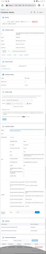

Also kurz nebenbei was mir aufgefallen ist:
Der Eintrag "FTLCONF_LOCAL_IPV4" ist 0.0.0.0
(S. Bilder)
Leider kann ich diesen nicht ändern. Wenn ich auf duplicate/edit in Portainer klicke und bei den Einstellungen"env" den Wert ändere, wird es am Ende doch 0.0.0.0
Ich weiß nicht wie ich das ändern soll, da müsste ja eigentlich die IP von Pihole drin sein (in meinem Fall 192.168.178.108

15.029
5.400
Über Portainer kann man die ENVs eines bereits erstellten Containers nicht ändern. Ist ein Bug. Geht wenn dann nur über die Docker UI im DSM
haydibe
12. Apr 2016
1.519
404
103
Es ist Docker Standard! Ich halte es nicht für einen Bug, dass man sich an den Standard hält. Das, was die Syno-UI anbietet, weicht vom Standard ab....
