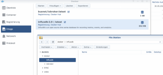

wenn ich richtig liege, dann ist hier mein Einstieg:
https://registry.hub.docker.com/_/influxdb/
Configuration​
InfluxDB can be configured using a mix of a config file, environment variables, and CLI options. To mount a configuration file and use it with the server, you can use this command to generate the default configuration file:
$ docker run --rm influxdb:2.0 influxd print-config > config.yml
Modify the default configuration, which will now be available under $PWD. Then start the InfluxDB container:
$ docker run -p 8086:8086 \
-v $PWD/config.yml:/etc/influxdb2/config.yml \
influxdb:2.0
das Image influxdb:2.0/lastest ist im Docker geladen.
ich gehe ins Terminal (Mac) und logge mich ein und gebe "sudo -i" für die Schreibrechte ein
dann der erste Befehl zum anlegen der Config:
dann die config umlegen auf ein Syno-Verzeichnis
influxdb:2.0
- und da scheitere ich aktuell an dem $PWD, was genau muss dort stehen? /volume1/docker/influxdb ? (das wäre mein erzeugtes Verzeichnis)

Guten Morgen
@haydibe das ist klar, das was jetzt zu tun ist, das gibt es am Raspi nicht, da muss keine yaml gemountet werden, das ist docker spezifisch
@luddi danke, ja darum gehts den Platzhalter zu ersetzen. auch so wie du das schreibst, läuft es bei mir in einen Syntax Fehler
$ docker run -p 8086:8086 \ -v /volume1/docker/influxdb/config.yml:/etc/influxdb2/config.yml \ influxdb:2.0
docker: invalid reference format.
nur zur Klarstellung, es muss dort keine yml Datei bereits existieren?

@haydibe danke für den Hinweis! denke, das hätte mich auch wieder blockiert. Ich möchte die Influxdb nur dafür nutzen die Daten für Grafana vom ioBroker zu speichern/übermitteln.
dh um weiteres Konfliktpotential zu vermeiden, sollte ich auf die influxdb 1.7 gehen
@luddi verstehe!
dh nun für 1.x muss dann auch nicht latest, sondern das entspr. Image downloaden werden, gehe ich davon aus
1.8.5 ?
dann:
-v influxdb:/var/lib/influxdb \
-v /volume1/docker/influxdb/influxdb.conf:/etc/influxdb/influxdb.conf \
influxdb:1.8.5

$ docker run -p 8086:8086 -v influxdb:/var/lib/influxdb \ -v /volume1/docker/influxdb/influxdb.conf:/etc/influxdb/influxdb.conf \ influxdb:1.7

habs grad probiert: (muss ein conf file bereits existieren?)
$ sudo docker run -p 8086:8086 \
> -v /volume1/docker/influxdb:/var/lib/influxdb \
> influxdb:1.7
Password:
docker: Error response from daemon: Bind mount failed: '/volume1/docker/influxdb/influxdb.conf' does not exists.
ERRO[0000] error waiting for container: context canceled
