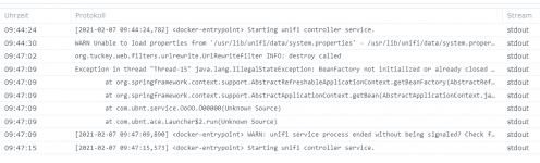

djion
16. Feb 2016
15
bin nach Anleitung vorgegangen, komme auf den Controller und die Einstellungen, meine Devices werden aber nicht erkannt.
Ich habe es mit 6.0.23 und 6.0.45 versucht. Ich habe auch mein Backup eingespielt, es werden aber alle Devices als getrennt angezeigt.
Hat jemand eine Idee?
DSM 7.0, Firewall aus und Ports hatte ich kurzzeitig auf Exposed Host stehen, um das als Fehler zu eliminieren.

@djion - Eventuell ein DSM 7 Problem...
